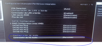

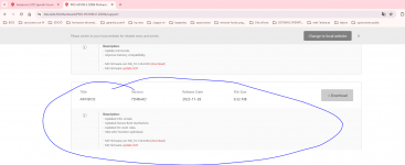

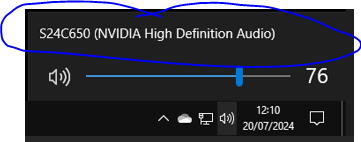

desde la revisión "AD" en adelante el controlador de audio desaparece de la nada y me deja sin audio en la placa solo detecta los demas dispositivos microfono camara y el audio de la tarjerta gráfica nvdia al yo instalarlo el driver desde la misma página oficial pensando que el problema era la versión del controlador pues no ahi no termina la cosa lo reinicio y solo me aparece nvidia controlador del audio de la grafica no realtek como debería ser me he asegurado que el audio de la placa esta habilitado en todo el proceso tanto como cuando funcionaba bien tanto como no y me da rabia no poder actualizar mi bios y mantenerla al día todo por un error en la programación del bios.

tal y como te muestro en las imágenes lo he realizado todos esos pasos pensando que el problema estaba en la version del controlador pero al instalar el nuevo me sigue pasando es más sigue sin detectar el realtek audio y la bios esta tal y como se muestra en la imagen y con su ultima revisión he intentando instalarlo de forma manual el controlador de audio desde dispositivos de windows me arroja pantallazo azul y en cuanto a la app de realtek que se instala desde la tienda de microsoftt junto con el controlador de audio me dice que este dispositivo no es compatible y ojo esto solo me pasa cuando la actualizé porque antes de eso todo iba bien.. ha sido después de esa dichosa actualización de bios cuando han empezado los problemas espero una solución pronto

Por lo que describes, parece que el problema está más relacionado con la detección del dispositivo Realtek o con la propia BIOS que con la versión del controlador. Si desde la revisión “AD” el audio integrado desaparece por completo y Windows solo muestra el audio de NVIDIA, sería interesante comprobar si el dispositivo Realtek aparece siquiera en el Administrador de dispositivos, incluso como dispositivo desconocido.
También revisaría la configuración de audio integrado en la BIOS y probaría una instalación limpia del controlador Realtek después de eliminar el controlador anterior. Si con una versión anterior de BIOS el audio funciona correctamente y con las versiones posteriores deja de aparecer, eso sería una pista bastante importante para investigar un posible cambio en la BIOS.
Since only the NVIDIA HDMI audio device shows up, Windows isn't detecting the Realtek codec at all. Try installing the Intel chipset driver first from the MSI support page for your PRO H610M-E DDR4, then the Realtek audio driver, and check in the BIOS that HD Audio Controller is set to Enabled after loading defaults. If it still doesn't appear, reflashing the previous BIOS will confirm whether the update caused it. While waiting on the downloads, I was checking the Wetherspoons new menu 2026 prices for lunch ideas. Hope it gets fixed soon!
